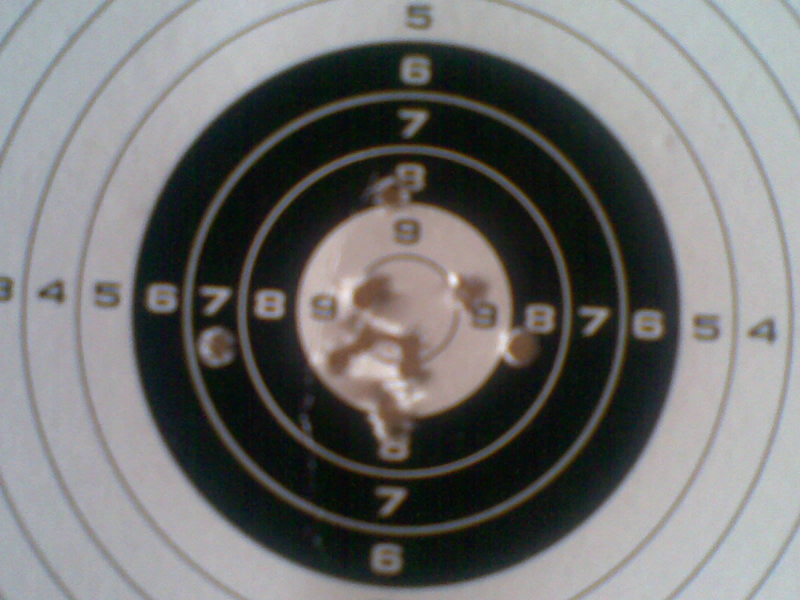

10 mt posizione libera Ft
pallini Bisley 4,5 . Li uso solo per tiri entro i 15 mt ma mi riprometto di provarli di nuovo a lunga distanza e magari confrontarli . Gonna molto dura e calzano come se fossero dei 4,53...duri ad inserire. Punta come domed ma schiacciata con l'incavo di un buco(ma non è forato!)
Ho la sensazione che il calcio in legno mi dia qualcosa di meno in termini di peso rispetto al polimero=maggior bilanciamento.
Avendo applicato la bolla volevo anche verificarne l'uso. Utile....alle volte credevo d'essere storto invece il tiro a cartellino era perfetto...mai fidarsi !
Sono solo 15 tiri dei quali i 3 fuori dal coro ..due di questi usati per capire rispetto alla taratura e l'aver rimesso in bolla in deriva l'ottica , dove sparavo.
L'8 a dx invece è tutta farina del mio sacco ....vuoto
Le rosate sono dentro i 20 mm ....di quelle concentriche
Soddisfatto !

Che differenza di rosata hai riscontrato rispetto ai piombini a gonna tenera GSB sempre sulla stessa distanza, se ne hai riscontrato.

Carlo purtroppo il cartellino l'ho sotto in garage..pigrooo non ho voglia di andarlo a prendere ora .
A memoria erano 10 tiri stessa posizione Ft libera.
Più concentrica di un paio di mm nei punti di tiro "perfetto". Quello che però ricordavo a grandi linee era la differenza sulla lunga distanza..ovvero i Bisley erano meno costanti . Parliamo sempre di depo a 20/25 mt con errore di 1 cm .
Comunque la voglio rifare ..in poligono al chiuso con rest come si deve....allora sarà una prova più corretta.
(Di certo mi piace il pallino che calza stretto..dvo prendere qualche jsb 4,53 da provare)

...senza appoggio anteriore è un ottimo risultato.Steve ha scritto:10 mt posizione libera Ft

Grazie mille. E' da un po di tempo che cerco la posizione migliore ....tutte e due gambe su oppure una su ed una giu'..la mano non operativa ad incrocio sulle braccia o in appoggio da altre parti..insomma la ricerca!
Peccato che a distanza fissa rimane facile...devo fare moolta piu pratica al calcolo distanze con l'ottica ....calcolo angoli di sito ecc......quindi ancora ricerca. Speriam di trovare qualche tartufo

Eccola Carlo5...come dicevo le condizioni erano le stesse ma questa con Jsb.Carlo5 ha scritto:Che differenza di rosata hai riscontrato rispetto ai piombini a gonna tenera GSB sempre sulla stessa distanza, se ne hai riscontrato.
Come vedi nei tiri centrati sono proprio belli stretti(5tiri), l'8 è sempre per la verifica rispetto alla taratura e gli altri 4 alti .....ehhh mica sono uno sniper..
L'ampiezza totale e' 25 mm escludendo l'8.
